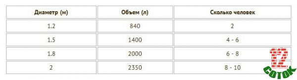

Прежде чем приступать к изготовлению такой емкости, следует определиться с ее размерами. Объем купели зависит от:
1Площади бани. Разумеется, емкость для прохладной воды не должна занимать слишком много места.
2Предполагаемого количества человек, которые будут принимать водные процедуры в купели.
Ниже в таблице можно посмотреть, какими примерно должны быть размеры купели в том или ином случае. Все цифры даны для емкости минимальной удобной высоты (1 м), наиболее популярной у владельцев бань.

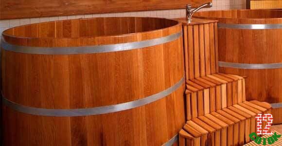

Для изготовления такой емкости нужно будет купить следующие материалы:
3Доски 10х4 см. Лучше брать лиственницу или дуб.
4Бруски 100х100 мм.
5Три жестяных полосы для стяжки и болты.
6Любой надежный клей для дерева.

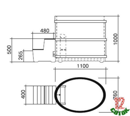

Все доски предварительно тщательно отшлифовывают наждачкой. Первым изготавливают дно будущей купели. Для этого доски скрепляют клеем с помощью струбцины, в виде прямоугольника. Из получившегося щита вырезают круг необходимого диаметра. В нем проделывают небольшое сливное отверстие. Снизу на круг набивают ножки из бруска.
На торцах остальных досок делают полукруглую фрезеровку по принципу паз-гребень. Снизу под дно выбирают прямоугольные пазы в полтора сантиметра. Дно купели укладывают на высокие подпорки. Далее аккуратно, максимально плотно на выбранный паз, устанавливают доски боков купели. Последний элемент загоняют сверху, предварительно слегка отогнув две крайние планки. Обручи на купели закрепляют как можно крепче, стягивая их болтами.
На дно купели ставят низенькие лавочки по количеству человек. В больших емкостях скамейка монтируется по всему периметру. Сбоку снаружи приставляется лесенка.

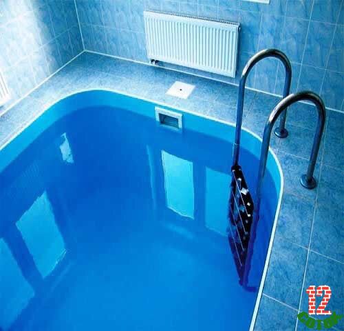

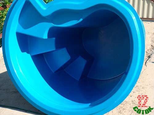

Если тратить время на изготовление деревянной или бетонной купели не хочется, можно просто приобрести в магазине ее готовый пластиковый вариант. В этом случае также выкапывается яма соответствующих размеров. Ее дно просыпается толстым слоем песка. Далее устанавливается сама купель.
Иногда такие модели устанавливают прямо на полу. При этом вокруг них собирается каркас из брусочков и производится обшивка доской. Используя такую отделку, можно сделать пластиковую емкость гораздо боле е эстетичной.
