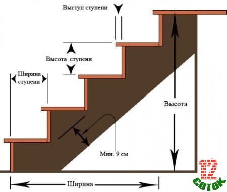

Предположим, что она равна 145 см., и приступаем к непосредственным расчетам. Сначала установим высоту подступенка, который есть и у лестницы для крыльца, и у лестницы для террасы. Для расчета подъема (подступенок) и ширины ступени в России применяются две формулы: (1) a + b = 47см или (2) 2a + b = 64см, где а - высота подступенка, а b - ширина ступени. Если высота подступенка, например, 12 см, то ширина ступени соответственно 35 см, это не слишком широкая ступень. Если требуется более широкая ступень, то используют вторую формулу, по которой получится ширина ступени равная 40 см.
Обычно для лестниц оптимальным сочетанием является высота подступенка от 14 до 17 см и ширина ступени - от 34 до 37 см. Чем подступенок выше, тем ступень должна быть уже, и наоборот. (Есть маленький секрет, который гласит, что ширина и высота ступени должны соответствовать друг другу). Таким образом, производим соответствующий расчет – 145:17=8,52 см (17 см - типовое значение высоты подступенка) и получим 8,52 см, округлим до 8. Затем 145:8=18,125 см или 18 см - это есть необходимая высота подступенка. Далее определяем ширину, для этого применяем первую формулу и производим расчет: 47-18 = 29 см.
После этого определяем начало лестницы, то есть, ее точку опоры. Для этого рассчитываем горизонтальный размер нашей лестницы для террасы. Здесь также есть некоторые нюансы, на которые следует обратить внимание, потому что именно лестница для террасы, как и лестница для крыльца учитывает в данном случае эту хитрость. Состоит она в том, что если изготавливаемая лестница имеет, например, восемь ступеней, то при расчетах необходимо использовать всего 7. Возникает естественный вопрос - почему? Потому что в качестве восьмой ступени будет выступать сама поверхность террасы, то есть ее пол. Следовательно, в нашем случае она будет равна 7х29=203 см. Здесь важность такого элемента лестницы, как подступенок заключается в том, что он представляет собой защиту основной части лестницы от негативного влияния различных климатических условий. Если у лестницы нет такого элемента, то это явное несоблюдение правил конструкции. А для того, чтобы построить такую лестницу для террасы, которая будет удобной и практичной, необходимо чтобы она соответствовала установленным техническим нормам.

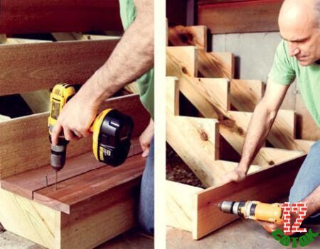

➤ Второй шаг - подготовка косоура. Его необходимо закрепить к балке террасы так, чтобы поверхность террасы являлась последней ступенью. Изготовьте лекало, и, используя его, разметьте косоур. Затем берем круглую пилу и вырезаем ступени. Четко идите по линиям, старайтесь за них не заходить. Изготовив один косоур, используйте его как образец для других. Не экономьте на этом важном элементе, ведь он является важной составляющей, от которой зависит жесткость лестницы.

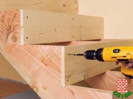

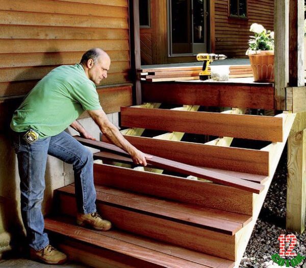

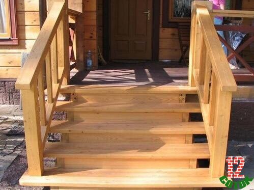

➤ Заключительным аккордом будет монтаж ступеней и подступеней. Необходимо нарезать ступени и подступени таким образом, чтобы ступени вырезать с учетом толщины подступеней, а также с учетом вылета ступени над подступенком на 2-4 см. Когда ступени смонтированы, их необходимо закрепить с помощью винтов. В завершение устанавливаем балясины и поручень.
