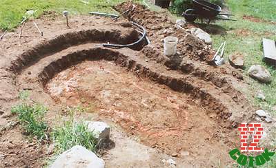

Ложе пруда.
При выращивании разноразмерной и разновозрастной рыбы устройте в пруду откосы в виде трех ступенек . По периметру вдоль берега ложе должно иметь мелководную зону – гдето до 20-25 см, затем еще одну ступеньку глубиной 1 метр, а в центре 1,5-2 метра. Такое строение позволит оставлять в пруду рыбу на зиму(на глубине) и выращивать на мелководье мальков.
