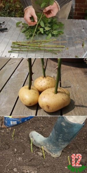

Укоренение роз в картофеле. Пишут что это реально работает, интересно попробовать:)
Helen
3349 дней назад
vvv, да это работает, каждый черенок длиной около 20 см с удаленными шипами и листьями втыкаем в клубень молодой картошки средней величины, у которой предварительно удаляем все глазки, опускаем черенок картошкой в траншею и прикапываем на две трети длины на расстоянии 15 см друг от друга. На первое время неплохо накрыть черенки стеклянными банками. Фокус в том, что молодая картошка создает для черенка постоянную влажную среду, поэтому размножение роз в картошке – один из самых популярных способов вегетативного размножения. Кроме того, черенки получат из картофеля полезные углеводы и крахмал. Поливайте будущие розы регулярно, а раз в пять дней полейте их сладкой водой из двух чайных ложек сахара на стакан воды. Через две недели начинайте приучать черенки к окружающей среде, снимая ненадолго банки. Еще через две недели банки можно будет убрать вообще. Вот такой несложный трюк, как вырастить розу в картошкеДобавлено спустя 2 минутыvvv, как черенковать розы передача канала загородная жизнь
