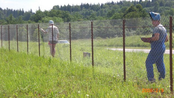

Сетка рабица – специфический материал, лишённый устойчивости. Устанавливая забор для дачи из рабицы обязательно нужно упрочнение с помощью дополнительных материалов. Как известно, самый простой забор состоит из столбиков и плетёного полотна. Промежутки между столбами оказываются самыми незащищенными. Если потянуть за край рабицы – сетка безвозвратно деформируется, становится непривлекательной и через неё легко можно перелезть. Чтобы этого не происходило понизу и поверху по всей длине протягивают толстую проволоку сквозь ячейки и крепят к столбам. Диаметр прута может составлять от 5 до 10 мм (чем больше, тем лучше). Продевать следует не у самого края, а с отступлением приблизительно 25 мм. Описываемый способ – самый экономичный. Судите сами, при монтаже не нужен подвод электричества для сварки, в качестве столбов можно использовать подручные материалы – асбоцементные трубы, обработанные защитными составами деревянные бруски, стальные круглые и профильные трубы, хотя профиль, всё же предпочтительнее. Такой способ подходит, особенно если участок расположен в отдаленной сельской местности, или строительство заборов из рабицы требует больших затрат из-за обширности территории.

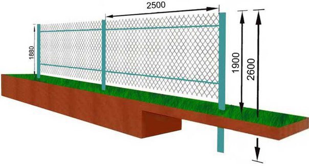

Чтобы ограждению придать более прочную структуру и эстетическую привлекательность, ставят секционный забор из рабицы. Для этого сетка обрамляется стальным уголком, и получившиеся секции с помощью сварки или болтов крепятся на заранее установленные столбы. Обычно секция имеет длину 2,5 м, высота зависит от высоты используемых рулонов. Самая распространённая высота секционного забора – 1,9 м. Для этого подходит полутораметровые рулоны. Секции готовят заранее. Сваривают металлический каркас, натягивают сетку по размеру секции и крепят в нескольких местах с помощью продетого сквозь ячейки прутка. На фото забора из сетки рабицы хорошо заметна основная структура этого вида решётчатого ограждения.
Несколько слов об установке столбов. Самый оптимальный способ – это бурение отверстий в земле специальным буром и вбивание труб кувалдой. Если бура нет под рукой, то в выкопанной яме столб можно прочно закрепить послойной забутовкой и трамбовкой. Если просто засыпать и утрамбовать, то прочность будет недостаточной, особенно если это угловые опорные столбы. А вот если обложить трубу бутовым камнем или дикарём, засыпать на 2/3 землёй, утрамбовать, а затем снова проложить слой камня, то столб будет мертво закреплён в двух смежных плоскостях. Особенно прочное крепление получается, если каменную фиксацию слегка обмазать цементным раствором. Угловые столбы желательно выбрать более прочные, т.к. они испытывают неравномерную нагрузку и при хорошей натяжке могут деформироваться.
