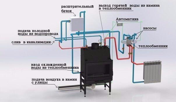

Печи-камины с водяным контуром (водяные камины) принципиально устроены очень просто: в топке камина установлен трубный змеевик (теплообменник), являющийся частью общей системы водяного отопления дома. Нагретая в змеевике вода поступает в систему отопления и по магистрали попадает в радиаторы. Печь-камин может работать самостоятельно или дополняя другой источник обеспечения теплом.
Подключение водяного контура
При монтаже водяного контура теплообменник соединяется с батареями отопления, которые устанавливаются последовательно. Магистраль теплообменника связывается с дальним радиатором системы, после чего ближайшая к камину батарея соединяется с гидроаккумулятором. Параллельно основной магистрали в систему делается врезка гидробака, который отделяется от системы трехпозиционным краном.
Циркуляционный насос устанавливается перед аккумулятором. Если отопительная система короткая, то можно обойтись без насоса. Помимо отопительной функции камин, безусловно, выполняет также функцию декоративную, создавая неповторимую атмосферу уюта.
В качестве альтернативы печному отоплению можно рассмотреть вариант с электрическим котлом.При установке системы следует учитывать, что помещение, в котором находится сама установка, отапливается камином. Объем теплоносителя (воды) в системе зависит от двух факторов: Площадей отопления, определяемых количеством батарей и протяженность отопительных сетей Контурности системы.
Одноконтурная система – только отопление, двухконтурная – отопление и нагрев воды для хозяйственных нужд.

Что-то муторно как-то, взял бак припоял к печи от туда 2 выхода +- и посередине насос и и все
0 # 24 февраля 2016 в 11:19 +1
0 # 24 февраля 2016 в 12:20 0
Усложнение конструкции не факт что приведет к улучшению её качеств. Мне кажется проще можно собрать, даже без насоса, а тут целых два
