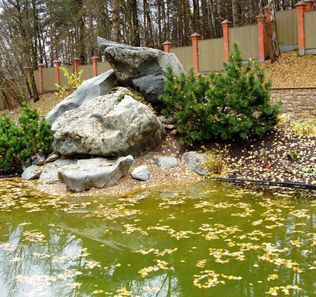

В случае с прудами средних и больших размеров, которые не осушаются на зимнее время, необходимо провести работы по подготовке водоёма к зимовке под открытым небом.

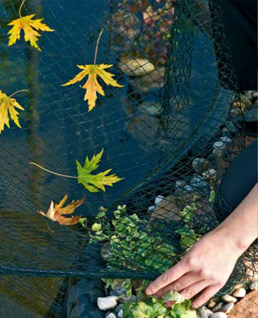

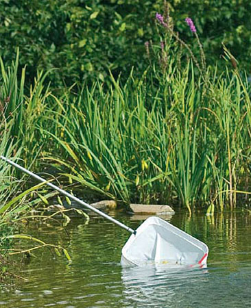

С началом листопада над прудом нужно установить специальные сети. Они крепятся по берегам с помощью колышков. Их главная задача – не допустить попадания листвы в воду. Это не сложная, но важная мера по предотвращению порчи воды, ведь с наступлением холодов биологический баланс пруда становится особенно уязвимым и при малейших сбоях он может серьёзно нарушиться. Для этих же целей — задержания и устранения органики из воды — можно использовать специальные береговые или плавающие скиммеры. Когда пруд начнёт покрываться льдом, во избежание примерзания защитную сетку и плавающие скиммеры нужно убрать.

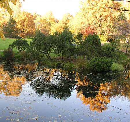

В преддверии зимы особенно важно следить за качеством воды. До того, как пруд покроется слоем льда его состояние желательно довести до идеального. Для этого необходимо очистить дно от накопившейся грязи, используя прудовые или водные пылесосы. После «генеральной уборки», пока частицы грязи находятся во взвешенном состоянии в толще воды, можно произвести ее частичную замену. Количество свежей воды можно довести до 30 % от общего объёма пруда. Для целей устранения донного осадка используются и появившиеся на отечественном рынке биологические препараты, использовать которые можно круглогодично.

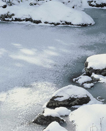

Для сохранения лунки на поверхности воды в зимнее время можно использовать ручейный насос, поместив его на глубину не менее 1 м, и направив патрубок вертикально, так чтобы создавался вертикальный поток воды. К такому методу можно прибегать в больших и средних по величине водоемах, чтобы не допустить излишнего охлаждения воды и промерзания насоса.
Готовим водоем к зиме
Для небольших прудиков, где не устанавливается противолёдное оборудование, но есть опасения, что в мороз чаша водоёма может быть повреждена, можно использовать народные методы – погрузить в воду резиновые мячики, пластиковые бутылки с песком или деревянные полена, которые возьмут натиск образующегося льда на себя.
