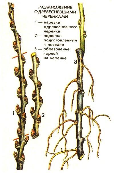

Размножение облепихи одеревеневшими черенками
Поздней осенью или зимой срезают черенки толщиной не менее 5 мм, прикапывают их в снегу, чтобы растение не пробудилось. Весной нарежьте ваши заготовки длиной не менее 15 см. Несколько дней выдержите в воде, после чего многие садоводы выдерживают черенок в растворе для увеличения роста растений. Можно просто поставить черенок в воду на срок около 2 недель (появятся почки и подобие корней).
После чего высаживается под пленку в плодородную почву на глубину около 15 см (почвенная смесь состоит из перегноя, торфа, речного песка). Над землей оставляем около 2 почек. Черенки нуждаются в постоянном поливе и температуре около 27 °С и хорошей влажности. Когда черенок уже около 50 см высотой, у него около 10 см корневая шейка и развились корни его можно пересаживать на постоянное место.

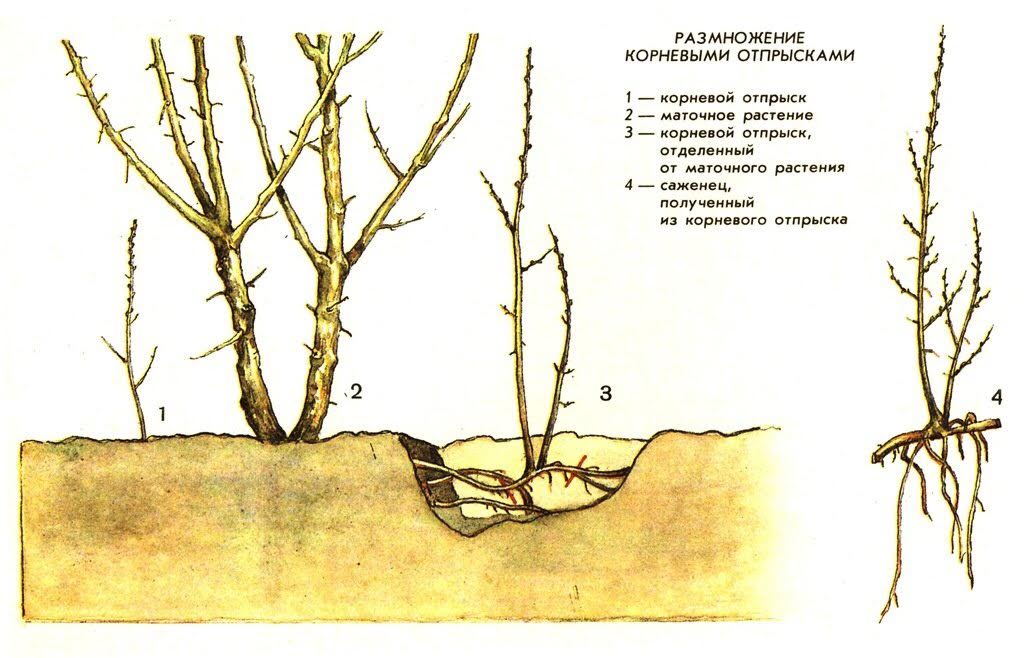

Размножение облепихи корневой порослью не очень хороший метод размножения облепихи. С другой стороны, это может быть подвой для прививки.
