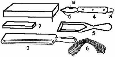

Инструменты для окулировки роз
1-брусок, 2-оселок, 3-ремень, 4-окулировочный нож (а-косточка, б-режущая кромка, в-обушок), 5-деревяная лопатка, 6-пленка
Перед началом работ следует подготовить инструменты. Оку-лировочный нож, приобретенный в магазине, нуждается в точке и правке. Для этого необходимы мелкозернистый брусок, оселок для бритв и ремень, часть которого смазана зеленой пастой Гойя.
Нож затачивают только с той стороны, которая будет верхней, если взять его в правую руку режущей кромкой к себе. Нижней стороной осторожно проводят по бруску или оселку всей плоскостью только для снятия заусенцев. Лезвие должно быть острым, как бритва. Сначала точат верхнюю сторону бруском, постепенно уменьшая нажим, чтобы на режущей части не образовалась гнущаяся кромка. Если она появилась, то нож ставят вертикально режущей частью на оселок и осторожным продольным движением снимают ее. Затем инструмент точат на оселке без нажима. Брусок и оселок обильно смачивают раствором мыла или стирального порошка. Доводку делают на ремне с пастой, а потом - на сухом. По нему нож водят легкими возвратными движениями (обушком вперед), переворачивая его через обушок.
Чтобы убедиться в равномерности заточки, нож держат острием вверх против солнца на 20 см ниже уровня глаз. Если на режущей кромке видны блестящие места, то нужно продолжить работу до полного их исчезновения. Остроту ножа проверяют, пробуя брить волосы на руке.
