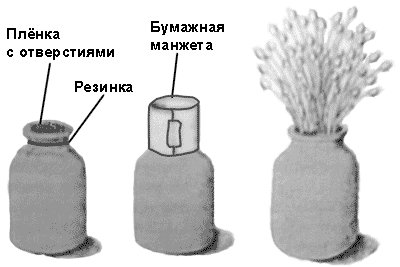

В Японии зимний опенок выращивают в основном на субстрате из опилок и рисовых отрубей. Этот метод очень хорошо подходит для помещений. Рисовые отруби не так просто приобрести, но пшеничные вполне их заменяют. Последние можно купить в любом продовольственном магазине, а иногда - на мукомольном предприятии по значительно более низкой цене. Понадобятся еще и свежие, чистые опилки лиственных деревьев, которые не содержали бы средств химической обработки древесины. Можно собрать опилки, накопившиеся при распиливании бревен, и высалить излишки грибницы. Опилки можно найти на лесопилке, в столярной мастерской и в других подобных местах. Четыре части опилок смешивают с одной частью пшеничных отрубей. Субстрат осторожно увлажняют. Его используют относительно сухим: содержание влаги от 60 до 65% является оптимальным. Добавляют мицелий, выращенный на зернах а количестве, равном 1% вес. В Японии зимний опенок выращивают в пластиковых бутылках с длинным горлышком емкостью 1 л. Также подойдут большие банки для консервирования или плоские пластиковые миски. Во время фазы прорастания оптимальная температура составляет 25 *С. Емкость с культурой закрывают пленкой, в которой проделывают несколько вентиляционных отверстий и оставляют ее на 5-6 недель в помещении с соответствующей температурой.
Разведение зимнего опенка на субстрате из опилок и пшеничных отрубей
По окончании этой фазы на горлышко бутылки надевают бумажную манжету высотой около 15 см. Благодаря этому развивающиеся плодовые тела вырастают с непропорционально длинными мягкими ножками, которые, в отличие от ножек грибов, выращенных на древесине, годятся для употребления в пишу. Перед сбором грибов бумажную манжету удаляют и весь пучок отрезают на уровне горлышка бутылки. Если зимний опенок выращивают в банках для консервирования или бутылках с длинным горлом, можно попытаться повторить эту операцию. По окончании фазы прорастания емкости обязательно нужно перенести а более прохладное место, где температура не превышает 15 *С. При выращивании зимнего опенка используется еще одна уловка: с помощью температурного шока можно четко запрограммировать время образования плодовых тел. Сосуды с проросшим мицелием сначала помещают на 3 часа в морозильную камеру или на улицу, если там мороз. Затем их оставляют в холодном месте. Через 2-3 дня можно постепенно довести температуру до 12 *С. Три -четыре дня спустя появятся маленькие грибы. Плодовые тела, конечно, образуются и без этих фокусов, но их появление нельзя будет предугадать. Обычно проходит три волны урожая с интервалом около двух недель, после чего субстрат истощается, После каждой волны культуру нужно осторожно увлажнять с помощью разбрызгивателя. С одного литра питательной основы можно получить от 80 до 100 г. грибов. Таким образом, урожай составляет 30-40% сухой массы субстрата. Итак, можно сказать, что зимний опенок действительно заслуживает большего внимания.
