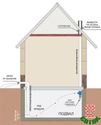

Поддержание оптимальной температуры в погребе крайне важно, для этого, нужно осуществить ряд работ, для того, чтобы вентиляция могла функционировать должным образом. В том случае если пошагово соблюдать надлежащие правила и с ответственностью отнестись к работе, можно ни прибегать к помощи специалистов, и сделать все самому. В этой статье вы узнаете, как провести вентиляцию в погребе, подвале.
Для нормальной работы приточно-вытяжной вентиляции хорошим вариантом будет установка естественной системы вентиляции. Такая система подразумевает, прежде всего, установку двух труб: вытяжной и приточной. Устанавливать эти трубы нужно не рядом, а на определенном расстояние друг от друга, только так может осуществлять нормальный воздухообмен. Необходимо также обратить внимание на уровне размещения труб, так как крайне важно, чтобы входное отверстие трубы было расположено под потолком, то есть сверху от приточного , которое должно размещаться на расстояние 50-ти сантиметров от пола. Таким образом, перемещение воздуха по трубам будет осуществляться за счет баланса веса внутреннего и холодного наружного воздуха.
Для того чтобы обеспечить надежную и устойчивую тягу вентиляционной трубе, крайне важно расположить ее выше конька кровли. Также должное внимание следует обратить на утепление чердака, в а последствие на сечение вентиляционных труб. Выбирая данное сечение, следует учитывать площадь непосредственно самого погреба. В том случае если устанавливается две трубы, как правило, устанавливается сечение, размеры которого 12 на 12. Однако, если говорить о сечение для одной вентиляционной трубе, его размеры должны быть 15 на 15.
Материалом для вентиляционных труб могут послужить обыкновенные доски. Крайне важно, уделить внимание размерам досок, а также наличию задвижек и заслонок. Если устанавливать не две, а одну трубу, в таком случае, как правило, устанавливается ветроулавливатель. Принцип функционирования такой трубы, обуславливается двумя каналами. Через один такой канал воздух поступает непосредственно вовнутрь погреба, а через другой, соответственно вытягивается наружу. Регулировка воздухообмена и уровня влажности в погребе, регулируется при помощи задвижки.
В качестве урегулирования уровня влаги внутри погреба используется усиление вентиляции или же ящик с обыкновенной солью или углем.
