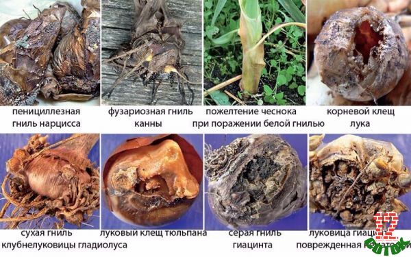

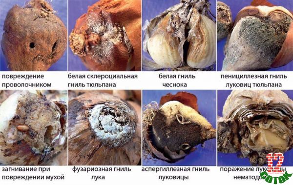

Болезни клубнелуковичных
Осень – "бенефис" клубней и луковиц. Одни культуры в это время выкапывают и убирают на хранение, другие – сажают. Самое время устроить "медосмотр" и принять меры по сохранению здоровья своей коллекции.
Чтобы собранные луковицы, клубнелуковицы, корни и корневища благополучно дождались весны, а высаженные дали начало здоровым растениям, нужно позаботиться об их защите. Основная угроза благополучию – различные гнили. Они поражают как материал, заложенный на хранение, так и растения, находящиеся в почве. Гнили приводят к гибели растений или снижают их декоративность в открытом грунте и при выгонке: желтеют и деформируются листья, загнивают бутоны. Помимо гнилей вред луковичным и клубнелуковичным приносят корневой клещ, трипс, нематода, другие вредители, а клубнелуковицы гладиолусов иногда поражаются бактериальной паршой. Несмотря на разницу в происхождении болезней и вредителей, меры борьбы с ними на растениях, выращиваемых с ежегодной выкопкой, можно объединить.

Выкапывая луковичные, изолируйте и уничтожайте побуревшие и усохшие растения. Не кладите их вместе со здоровыми: может заразиться весь посадочный материал. Все растительные остатки лучше собрать и сжечь, а не отправлять в компост, так как многие патогенные грибы сохраняются в почве много лет.

Гнили и многие другие болезни хорошо развиваются при низких температурах. В сыром холодном подвале, где посадочный материал хранится зимой, создаются прекрасные условия для размножения грибов. При хранении избегайте избыточной влажности воздуха и резких колебаний температуры. Периодически просматривайте материал и удаляйте сгнившие или засохшие растения.

Использовать следует только хороший посадочный материал. Правда, все луковицы защищены покровными чешуями, поэтому на глаз определить их качество нелегко. Но если в партии есть щуплые, однобокие, загнивающие или засыхающие луковицы или клубнелуковицы, то, возможно, и все остальные уже заражены. Так что не пытайтесь в коробке с подгнившими луковицами выбрать внешне здоровые.

Перед высадкой протравливают все луковицы без исключения. Это касается и только что купленных луковиц, хотя перед продажей они и должны проходить обработку – бдительность не помешает. Используют растворы препаратов "Витарос" или "Максим". При сильном распространении пенициллезной гнили и подозрении на присутствие лукового клеща проводят протравливание в баковой смеси: "ХОМ" (0,4%) + "Актеллик" (0,2%) в течение 30 мин. Баковая смесь – готовый к применению препарат защиты растений, включающий несколько действующих веществ. Различают два вида смесей: выпускаемые химическими предприятиями и приготовляемые непосредственно перед опрыскиванием.
Если вы предпочитаете домашние средства, то можно протравить луковицы в красном растворе марганцовки в течение 30 минут, после чего высадить. Так делали еще наши бабушки, когда высаживали лук и чеснок.
Обрабатывают луковицы не только перед высадкой, но иногда также перед закладкой на хранение либо после покупки. Если выкапываемые осенью луковицы слабые, невызревшие, с признаками заболеваний, то лучше сразу обрезать стебли, промыть луковицы и на 30 минут замочить их в растворе препарата "Максим" или смеси препаратов "ХОМ" и "Фуфанон". При использовании "Витароса" время обработки увеличивается до 2 часов.
