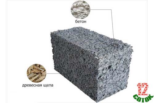

Арболит – материал, состоящий из опилок и цементной смеси. Для возведения стен бани он подходит просто идеально, так как характеризуется высокими теплоизоляционными характеристиками. К тому же в отличии от традиционного дерева он не горит и не гниет. Далее рассмотрим, как строится баня из арболита своими руками.

Баня из арболита своими руками часто возводится из блоков. В первом случае кладка выполняется точно так же, как из кирпича. Перед установкой каждый блок нужно промочить водой. Дело в том, что арболит очень хорошо впитывает влагу, вытягивая ее из связующего состава. В качестве последнего может использоваться пескоцементный раствор или перлитовая смесь. Швы должны иметь толщину не более одного сантиметра. При необходимости блоки режут камнерезной пилой. Начинать кладку следует от угла.

Для приготовления 1м3 арболитового раствора нужно будет взять следующее количество компонентов: на фото
За один раз допускается закладка в опалубку слоя не выше 50 см. Утрамбовывают смесь деревянной трамбовкой. Летом, в зависимости от погоды раствор застывает в течении 1-3 дней. Чтобы стены из гигроскопичного арболита не насыщались влагой, их обязательно нужно пароизолировать изнутри и гидроизолировать снаружи.
