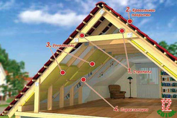

Необходимость утепления крыши или мансарды необходимо учитывать еще при возведении дома. Поэтому стропила при монтаже крыши устанавливают на расстоянии ширины теплоизоляционных плит или матов. Сама технология утепления зависит от материала.
При применении минеральной или стекловаты на стропила набивается решетка или обрешетка, на не настилается гидроизолирующая пленка. Изолят противостоит поглощению влаги «ватой». На слое гидроизоляционной пленки с внешней стороны закрепляется контро обрешетка. Образующийся зазор выполняет функцию вентиляции. Между стропилами укладываются «ватные маты», которые с внутренней стороны помещения покрываются пароизоляционным материалом.
При утеплении полистирольными плитами гидро– и пароизоляционные слои пленки не нужны, так как сами плиты обладают гидрофобными свойствами. Плиты укладываются в два слоя. Первый, толщиной 8 см размещается между стропилами, а второй толщиной 5 см закрывает полностью стропила с основным слоем утеплителя, изолируя дом от проникновения извне холодного или горячего воздуха.
После укладки утеплителей стены и потолок мансарды отделываются гипсокартонными листами с последующей оклейкой обоями или вагонкой.
