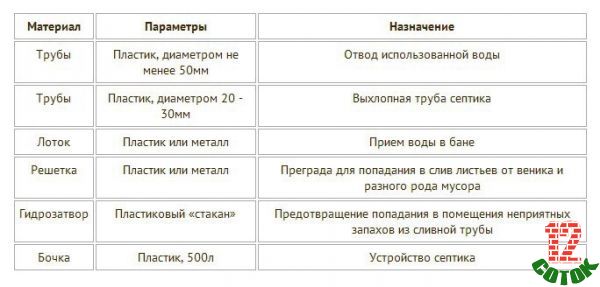

Закупаем необходимые материалы
Для того чтобы устроить слив, нужно будет запастись некоторыми материалами и оборудованием. Чем именно, смотрите в таблице.

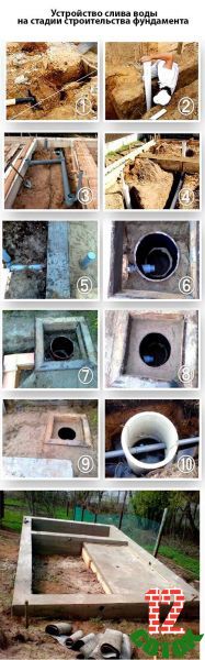

Копаем колодец и траншею под слив
Траншею под слив стоит прокопать еще до возведения фундамента (если он ленточный). В своей начальной точке траншея должна выходить там, где в последующем будет расположена моечная, в конечной – в паре метров от бани. Копать нужно с уклоном и лучше таким образом, чтобы в сливе не было колен. Чем круче наклон, тем меньшей будет вероятность засоров. После того, как траншея будет вырыта, приступают к выкапыванию колодца глубиной не менее 1.5м. В любом случае докопаться нужно до песчаного слоя грунта. Диаметр колодца зависит от размеров бочки септика. Лучше выкопать его так, чтобы между краями емкости и стенками ямы оставалось хотя бы 10см. В этом случае бочку будет проще устанавливать.
Прокладываем трубы под слив
Дно траншеи лучше всего выстелить песком. Трубы укладывают, используя при необходимости фитинги. Диаметр магистрали должен быть не менее 50мм, но лучше все же использовать 100-миллиметровый вариант.
Важно: В колодец труба должна выходить на глубине не менее 60см. В этом случае вода в сливе не будет замерзать в морозы.

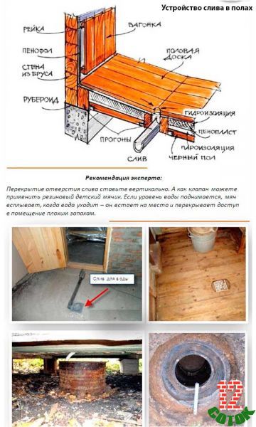

Устройство слива в самой бане
Полы бани обычно представляют собой «пирог» - стяжка, керамзит, гидроизоляция, армированная стяжка, плитка или доска с уклоном к трубе. В него нужно впаять приемный лоток и вывести внутрь трубу. Эта небольшая емкость необходима для того, чтобы вода из бани утекала быстрее.
Совет: Чтобы полностью исключить риск поступления в баню неприятного запаха из слива, на трубу стоит надеть пластиковый гидрозатвор. Это копеечное устройство перекроет также доступ в моечную холодного воздуха зимой.
Сверху лоток обязательно нужно прикрыть решеткой. Иначе слив будет быстро засоряться. После ее монтажа устройство слива воды из бани можно считать законченным. Как видите, сборка его своими руками особой проблемы собой не представляет.
