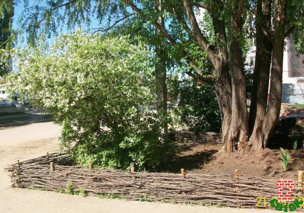

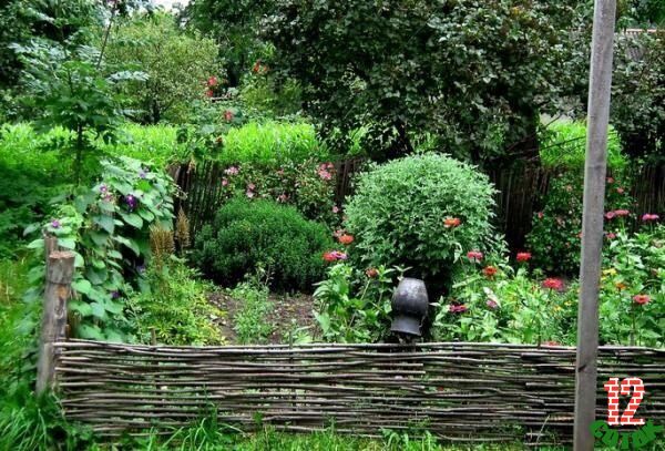

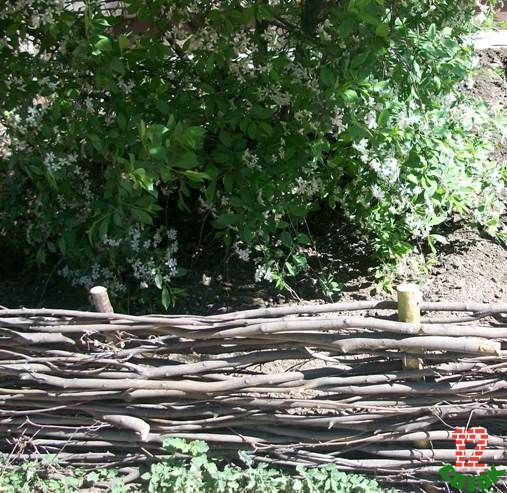

Идею постройки забора в стиле «плетень» несложно воплотить в жизнь, при наличии определенного времени и желания.
Также для изготовления забора в стиле «плетень» нам понадобится:
1. Ветки деревьев. Лучше всего для такого забора подойдут ветки ивы, но можно использовать и любые садовые деревья, ветви которых обладают достаточной гибкостью. Ветки по возможности должны быть как можно длинее. Мелки веточки и листья с этих веток нужно удалить.

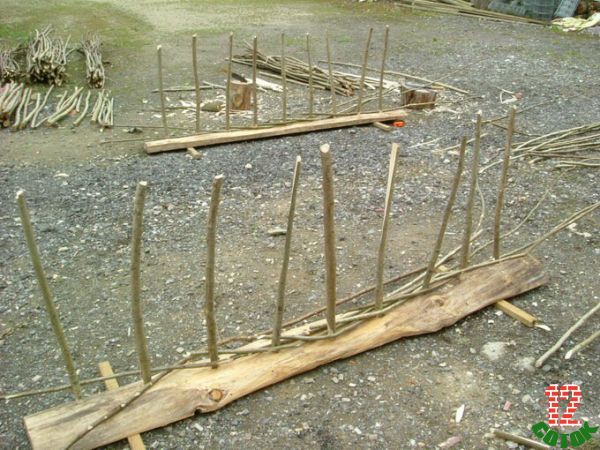

2. Металлические прутья, для основы забора. Но можно в качестве основы использовать и деревянные колья, большего диаметра(как в нашем случае, см. фото) . Длина кольев зависит от высоты забора, который в итоге вы хотите получить.
3. Проволока – по необходимости, для закрепления веток.
Ход работы.
Определившись с местом расположения плетня, начинаем установку металлических или деревянных кольев-основу забора. Их нужно располагать на расстоянии 50-60 см друг от друга, на глубине 15–20 см. В высоту и по длине плетень может быть любым- на ваше усмотрение.
Теперь пропускаем длинные заготовленные ветки через установленные прутья основы, закрепляем по необходимости концы проволокой, таким образом создаем декоративный забор в стиле «плетень»

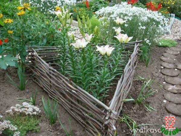

Плетёные заборы и заборчики
Как идея?
Ваше мнение - нравится или нет?

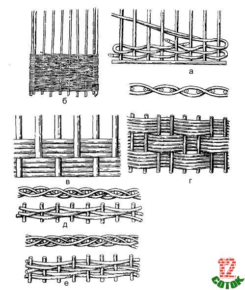

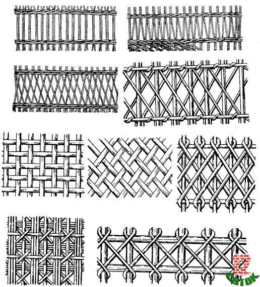

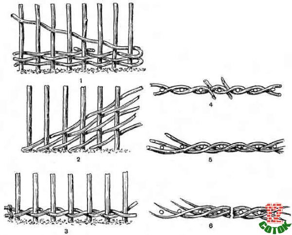

Полезное! Схемы плетения плетня:)
И ещё
