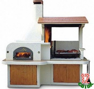

Из серии "Барбекю своими руками"
Назначение такого многофункционального изделия: жарить, сушить, варить и печь.
В приведенной здесь конструкции барбекю (она широко распространение в Европе), каминная часть играет главенствующую роль. Печь же, пристроенная справа, как правило работает на дровах по принципу русской печки. Эта часть используется главным образом для выпечки вкусного, с румяной корочкой домашнего хлеба. А если от бабушек по наследству у вас сохранились чугунки, котелки и ухваты, то вы легко сможете удивить гостей традиционными для русской кухни суточными щами и духовым мясом.
Самостоятельно построить такую печь барбекю реально для любого мастеровитого человека.

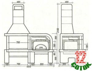

Приводимый здесь чертеж поможет вам рассчитать требуемое количество материалов: можно использовать обыкновенный керамический кирпич с гранями (25x12x6,5 см) либо бетон, приготовленный из смеси цемента (марки 400) с песком в соотношении один к двум.
У немецких каминов подобной конструкции масса примерно равна 890 кг, а наиболее тяжелая деталь камина весит 55 кг.
Если вам не нравится кирпичная кладка без разделки швов, может оштукатурить ее снаружи, а затем покрасить водостойкой краской в любой желаемый цвет или нанести рисунок кладки.

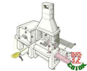

Камин-печь состоит из следующих узлов, включая комплектующие:
1 — задняя и боковые стенки топки,
2 — цоколь с полочкой для посуды,
3 — вытяжной колпак с трубой,
4 — основание топки,
5 — чугунная решетка над зольником,
6 — решетка для сушки, устанавливаемая в пазы на нужной высоте,
7 — опорная балка с отверстиями для установки кронштейнов вертела,
8 — опора для штанги вертела,
9 — вертел со стержнями для удержания тушек,
10 — механизм для вращения вертела (питание от батареек),
11 — диски с шампурами,
12 — поддон для стекающего жира,
13 — опорные стойки под печь,
14 — крыша печи из огнеупорного материала,
15 — заслонка с термометром под температуру до 500 град.,
16 — передняя стенка с вмонтированным вентилем для поворота заслонки,
17 — скребок для удаления золы,
18 — лопата пекаря.
