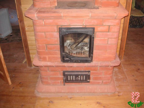

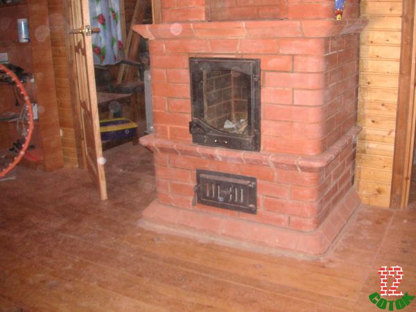

1. печку сложно растопить, дымит, это ошибка печника или нормальная ситуация? после зимы весь дом в дыму, жжем бумагу в дырке (прошу прощения не знаю как называется), но 30 минут на растопку это ад. .. Потом все прекрасно, печка прекрасно греет, долго держит, сама по себе нам нравится (как сложена)
2. стеклянная дверца постоянно черная, то есть красот огонька редко можно увидеть. Дело в дровах? Пробовали класть дрова ближе к стеклянной дверце, прогорает конечно но все равно.. Может надо топить более чистыми дровами? Может покрыть чем нить от нагорания?
печка вот:

Если зимой печь не топится, то трудности с весенней растопкой имеют место быть. Но на этот случай должна быть предусмотрена ЗЛХ (задвижка летнего (прямого) хода). Ситуацию может несколько усугублять кирпичная труба. В Вашем случае ещё и чугунный настил служит плохую службу. Очень высокая теплопроводность чугуна охлаждает ДГ (дымовые газы) разгорающегося топлива и они попадают в дымообороты с температурой, не достаточной для открытия тяги. Опять же , многое зависит от внутренней конструкции печи - колпаковые более лёгкие на старт, оборотные - более тяжёлые.
По поводу дверки: я бы положил настил выше, как минимум на один ряд - это первое. Помогает организация подачи первичного воздуха из зольника в щель сразу за дверкой (это делается сразу, при строительстве). Возможно и глубина топки не очень большая (для стекла). Дрова: старайтесь топить дровами лиственных пород, хвойные дают очень много копоти и сильно проигрывают по теплотворным параметрам.

обычный стандартный сруб 6 на 6, небольшой. Печка это вторая уже, перкладывали почти все, другой печник. Эта конечно красивая, но вот растопка.. Труба да - кирпичная, какое там устройство внутри мы конечно не знаем, первая печка была страшненькая, дед один нам ее клал, зато проблем с растопкой не было (труба кстати была тоже кирпичная). Эта красивая, но практически ни разу не удалось растопить ее без дыма по всему дому, все таки я думаю так быть не должно, какая то ошибка в печи...
зольника в щель сразу за дверкой... Не знаю, есть у задвижки дверка, там бумагу жжем. Это и есть зольник? если бумагу не зажигать, она вообще не растапливается...:(

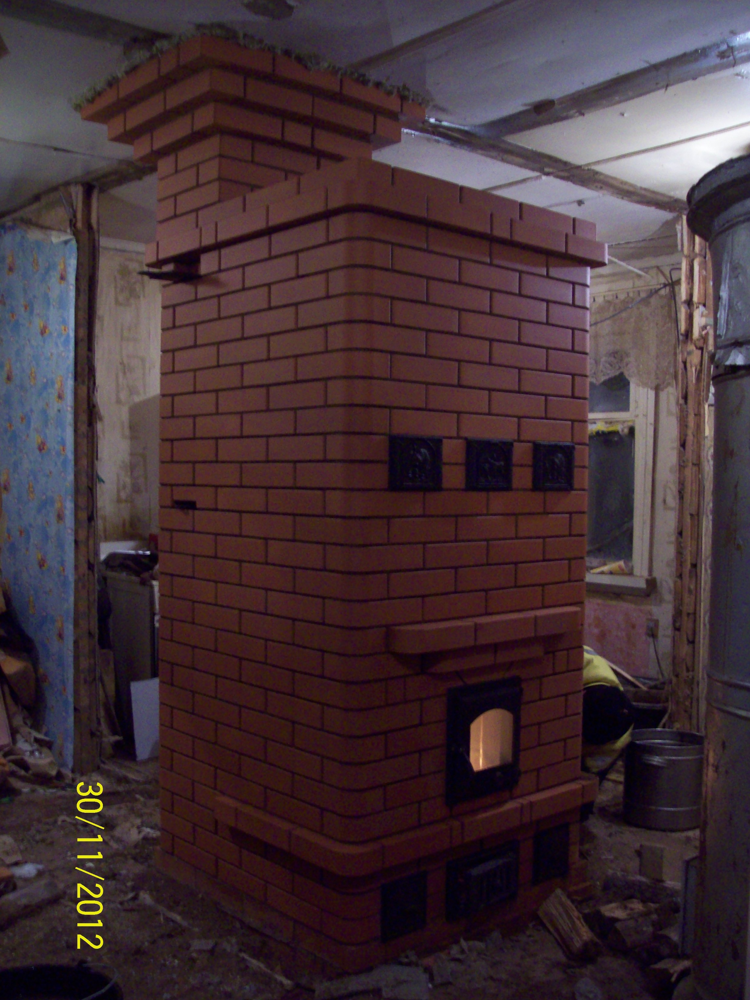

Видимо, что-то "накосячили". Вот печка недавно построена. Тяга, как в паровозной топке laugh Даже трубу прикрывать приходится и поддувало чуть-чуть открыто, буквально щелка с палец. Зольник это то, откуда Вы золу выгребаете. А бумагу жжёте , видимо, в прямом канале в трубу, в этот канал и должен был печник сделать доп выход из топки и поставить там задвижку.
