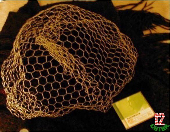

Шаг 1

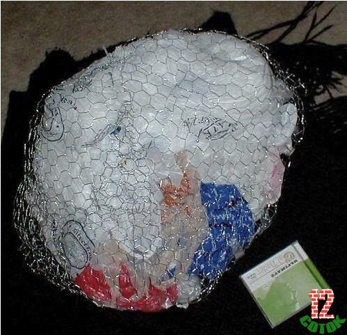

Каркас камня сделан из проволочной сетки.
Шаг 2
Заполните рамку-каркас полиэтиленовыми пакетами и пенопластом. Это необходимо для облегчения веса будущего искусственного камня-валуна и уменьшения расхода бетонного раствора. Также это задержит «проваливание» цементного раствора внутрь каркаса.

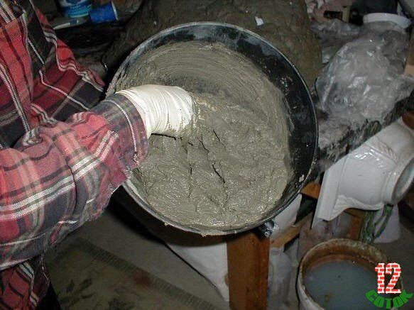

Шаг 1

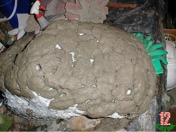

Приготовьте бетонный раствор из 1 части цемента, 3 частей песка, можно добавить в смесь немного стирального порошка. Добавьте воды, консистенция должна быть довольно сухой (чтобы раствор меньше сползал при нанесении на каркас).
Аккуратно небольшими лепешками укладывайте на каркас цементный раствор.

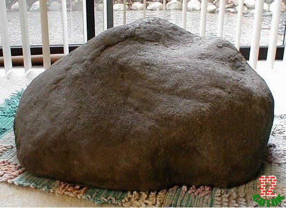

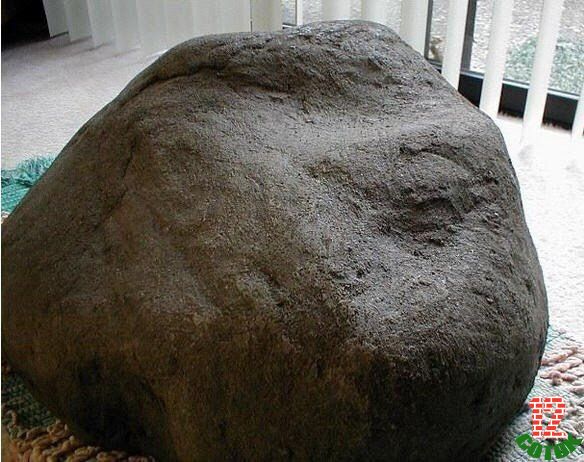

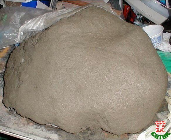

После того как первый слой раствора немного схватится, сделайте более жидкую консистенцию раствора и обмажьте ей камень, стараясь «сглаживать» края. С помощью шпателя и руки вы можете сделать на камне интересные акценты - выпуклости и впадины.
Шаг 3
После того как верхняя часть камня будет закончена, оберните камень пластиковой пленкой и дождитесь высыхания раствора. После того, как верхняя часть камня будет готова – переверните камень и зацементируйте дно (шаг 3).

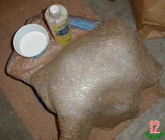

Шаг 1

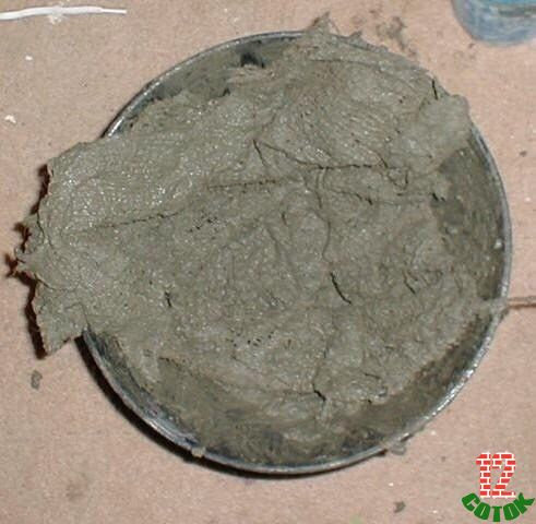

Возьмите кусок мешковины, который полностью покроет каркас. В миску налейте воду с цементным раствором и уложите туда мешковину, затем отожмите ее. Наложите мешковину на каркас.
Шаг 2
Приготовьте бетонный раствор из 1 части цемента, 3 частей песка обмажьте мешковину раствором.
Шаг 3
Подверните края мешковины вниз. Оставьте несколько складок и сформируйте на камне выпуклости и впадины. Накройте камень пленкой для застывания раствора.
Можете формировать акценты на камне в течение нескольких дней более жидким раствором.

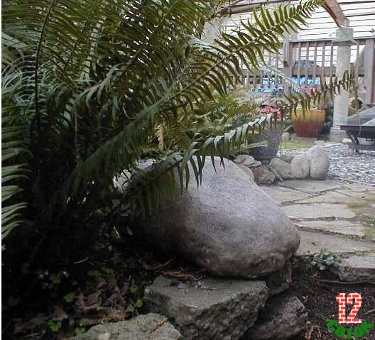

Но не понятно как он приобрет цвет натурального камня. Не будет ли он выглядеть просто как кусок бетонной плитки.
На последней фотке он явно подкрашен или сфоткал настоящий камень :)
