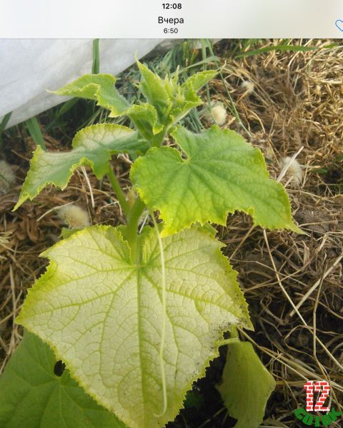

Подскажите, что с огурцами, завязи все отпали, листья бледные
Puppi
Сообщений: 8
3311 дней назад
2906 дней назад

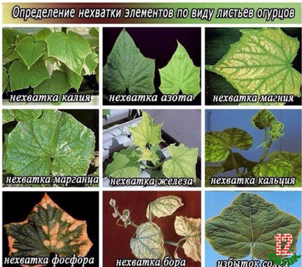

Без фото сложно сказать что не хватает. Вот картинка по нехватке элементов. Ваши листья насколько бледные?
Puppi
Сообщений: 8
3311 дней назад
Вот фото, суда по иллюстрациям у меня не хватает железа, да?

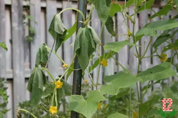

Подскажите пожалуйста, а если все листья сильно завяли. Огурчики уже были с завязками. Полив был нормальный (не засуха), что это может быть?
2906 дней назад
Анка, возможно корневая гниль? Без фото сложно?

Анка:
Могу предположить Фузариозное увядание. Ему подвержены как молодые, так и плодоносящие растения. Болезнь развивается очень быстро и может убить пораженное растение в течение суток или даже за одну ночь. Причина в поражении волокнистых пучков, которые доставляют питательные вещества по всему растению.
Посмотрите у вас похоже?
Лечение фузариозного увядания огурцов не имеет смысла.
Надо не допускать возникновение болезни. Делается это при помощи дезинфекции почвы раствором марганцовки непосредственно перед посевом огурцов.
Сообщений: 9
Мария, да очень похоже только у меня все все листья висят как тряпочки. Выходит огурцы никак не спасти? Выдирать и проливать теплицу марганцовкой?

Сообщений: 19
Анка:
У нас случилось тоже самое, кто-то грызёт корни. мы обнаружили нору.
