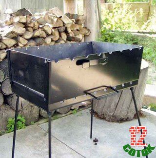

1. Определитесь с размерами. Для небольшой семьи из 3-4 человек хватит конструкции размерами 30х50 см. Для компании побольше исходите из количества шампуров при учете расстояния между ними в 10 см. Если вы хотите перевозить мангал, учтите, что он должен будет помещаться в багажник машины.Подберите качественный листовой материал. Толщина стального листа должна быть от 1,5 мм и больше. Чем лист толще, тем долговечнее будет сооружение.
2. Сделайте разметку на листе металла и сварочным аппаратом или болгаркой обрежьте все лишнее. Согните лист по разметке под прямым углом. Крайние поверхности свариваются по всей длине, к ним приваривается дно. Чтобы ножки легко снимались при необходимости, их лучше закрепить на болтах. К тому же это сэкономит место во время транспортировки.
3. При отсутствии сварочного аппарата на сборку каркаса уйдет больше времени и усилий. Во время разметки боковых поверхностей на местах стыков оставьте запас в 2-3 см. Согните лист по разметке, загибая излишек и соединяя с другим краем (просверлите через стык два отверстия по краям и одно посередине и скрепите с помощью болтов). Со стороны дна по ребрам сделайте разрезы и загните лист вовнутрь под прямым углом. Теперь на это сооружение сверху кладите дно. У вас получилась очень прочная конструкция, способная выдержать дрова и угли.
4. После сборки в боковых длинных стенках через каждые 4-5 см сделайте отверстия 2-3 см в диаметре, отступив на высоту 3 см от дна. Чем меньше диаметр отверстий, тем чаще их делайте. Они нужны для того, чтобы обеспечить тягу.
5. Сделайте вырезы для шампуров в верхней части стенок или обеспечьте вашему сооружению металлическую решетку, подходящую по размерам, чтобы жарить на нем мясо на решетке.
