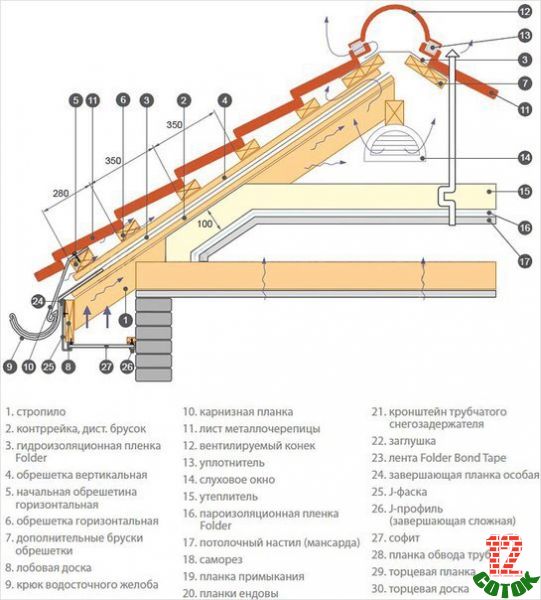

Обустройство обрешетки для надежной кровли
Обрешетка состоит из тщательно обработанных антисептиком досок 100х32мм деревянных брусков 50х50 мм (величины ориентировочные). К стропилам сверху гидроизоляции прибивают от конька к карнизу бруски, к которым горизонтально крепят доски обрешетки. Первую от карниза доску обрешетки берут на 10 мм толще других, ориентировочно 100х50 мм. Расстояние от первой доски до центра второй доски равняется 300 мм или 350 мм (эта величина зависит от вида металлочерепицы). При расстоянии между стропилами свыше 1000 мм, для обрешетки приобретают более толстую доску.
Возле мансардных окон, вокруг дымоходов, в ендовах и т.п. обрешетку делают сплошной. По сторонам конька прибивают по две доски дополнительно. Торцевые планки приподнимают выше остальной обрешетки на высоту металлочерепицы.
Изоляция кровли
Перед тем как покрыть крышу металлочерепицей, необходимо провести изоляционные работы. При перепадах температурного режима на нижней поверхности листов будет образовываться конденсат. Кроме этого, поднимаются испарения из помещений дома, превращаясь в подкровельном пространстве в воду. Такая избыточная влажность приведет к намоканию утеплителя и снижению теплоизоляционных характеристик конструкции, промерзанию крыши, гниению обрешетки и стропил, появлению плесени и сырости, и, как следствие, порче отделки внутренних помещений.
Для избежания подобных явлений рекомендуется использовать утеплитель расчетной толщины, который необходимо защитить со стороны металлочерепицы при помощи гидроизоляционной и пароизоляционной пленки. Обязательно обустраивается естественная вентиляция, для устранения из подкровельного пространства влаги, чтобы воздух беспрепятственно имеет проход от карниза к коньку, для чего между гидроизоляцией и металлочерепицей при помощи обрешетки создается специальный вентиляционный зазор, размерами около 40 мм. В свесах кровельной конструкции оставлют щели около 50 мм, а в уплотнительном материале конька делают специальные отверстия.
Рулоны гидроизоляции раскатываются по стропилам горизонтально, с провисом около 20 мм начиная от карниза и с нахлестом 150 мм. Существует много видов современных подкровельных пленок, которые обладают некоторыми особенностями монтажа и фиксации. После гидроизоляции проводятся теплозвукоизоляционные работы изнутри здания. Плиты или маты теплоизоляционного материала устанавливают между стропилами враспор. Степлером закрепляют изнутри здания пароизоляционную пленку внахлест, которую герметично соединяют между собой специальной клейкой лентой.

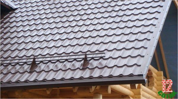

Монтаж металлочерепицы
Основной размер, который определяет длину листов – это размер ската от конька до карниза с учетом свеса металлочерепицы с карниза кровельной конструкции (ориентировочно 40 мм). Если скат превышает 6 метров, листы разбиваются на несколько кусков, которые укладывают с нахлестом 150-200 мм. Листы большой длины образуют меньше стыков, но с ними работать неудобно.
После установки стропил выполняют контрольный обмер всех скатов крыши, для обнаружения возможных отклонений от проекта. Проверяется прямоугольность и плоскостность конструкции, измеряя диагонали скатов. Обнаруженные небольшие дефекты можно скрыть при помощи доборных элементов с торцов крыши. Если начинать укладку листов с левого торца конструкции, то монтаж последующего листа выполняют под волну предыдущего. Если укладка выполняется с правого торца, то следующий лист устанавливают на волну предыдущего.
Закрепляют первый лист с помощью самореза возле конька. Потом устанавливают второй лист, следя за тем, чтобы нижние края металлочерепицы составляли ровную линию. Скрепляют нахлест 2-х листов по верху волны одним саморезом под самой нижней складкой. Если листы не стыкуются правильно, то нужно приподнять у второго листа верхний край и снизу вверх перемещаясь скреплять саморезами поперечную складку. Так выполняют скрепление первых 4 листов, выравнивая нижний край по карнизу, после чего металлочерепицу закрепляют на обрешетке. Саморезы крепят под поперечными складками по низу волны. На одни квадратный метр нужно около 8 саморезов.
Внимание! Традиционно слабые места кровли – это места примыканий покрытия к разным конструктивным элементам. К этой работе надо подходить внимательно и тщательно. Для герметичного примыкания металлочерепицы к стенам, печным трубам и вентиляционным выводам организуют специальный внутренний фартук. Для этого используют нижние планки примыкания. Поверх фартука монтируют листы металлочерепицы и верхние планки примыкания.
Чтобы избежать повреждения металлочерепицы, передвигаться по ней следует в мягкой обуви, не ступая на гребни волны. После завершения работ по монтажу металлочерепицы приступают к монтажу водосточной системы.
