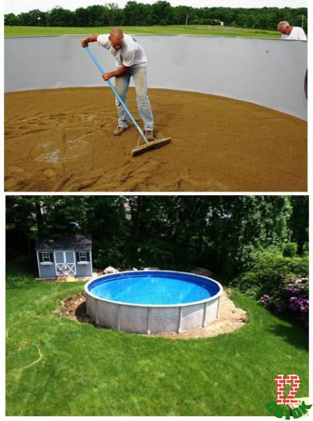

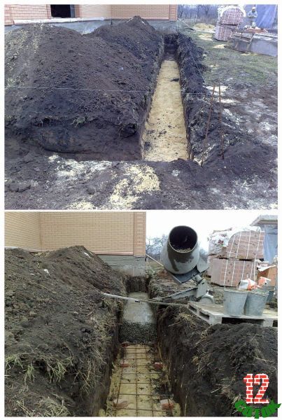

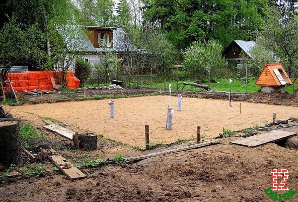

Песчаная подушка под фундамент необходима для выравнивания основания, то есть для равномерной передачи давления от фундамента на грунтовое основание (фото 3 и 4). К примеру, точно не обойтись без грунтовой подушке при устройстве фундамента в виде монолитной железобетонной плиты или при установке сборно-разборного бассейна.
Дно узких траншей проще выравнивать песком или песчано-щебеночной смесью. Делается это как в случае монтажа сборных железобетонных фундаментов, так и при подготовке выполнения монолитных лент. В частности, при укладке монолитных лент грунтовая подушка обеспечивает одинаковый защитный слой бетона (расстояние от арматурных стержней до уровня подошвы фундамента). Если подушку не укладывать, тогда нужно очень аккуратно зачищать-выравнивать грунт, срезать бугры на дне траншеи (представьте, как это неудобно делать в узких и глубоких траншеях, рядом с которыми насыпан в отвалы разработанный грунт).
