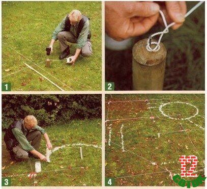

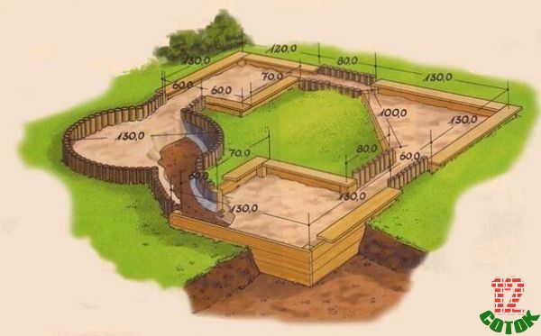

1. Прежде чем приступать к сооружению песочницы, нарисуйте на листе бумаги план-схему. На местности натяните маркировочный шнур между вбитыми в землю по контуру песочницы колышками, прибавив по периметру 25 см.
2. Двойная петля позволит надежно зафиксировать натянутый шнур. Для этого необходимо в каждый колышек вбить гвоздь.
3. Закругленные контуры песочницы намечают следующим образом. Вначале вбейте колышек в центре окружности, затем привяжите к нему шнур — он послужит в качестве радиуса; к другому концу шнура привяжите мешочек с песком, с прорезанным в одном из уголков отверстием.
4. Все остальные контуры можно нарисовать таким же образом — с помощью мешочка с песком.

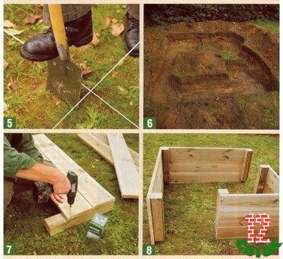

5. Вдоль маркировочного шнура необходимо вначале наметить контуры песочницы с помощью заступа (лопаты), а затем вынуть грунт, выкопав «котлован» такой глубины, насколько вы планируете впоследствии засыпать его песком.
6. Глубина «котлована» для нашей песочницы — 20 см. Объем необходимого для засыпки песочницы песка рассчитывается исходя из длины, ширины и глубины.
7. Все боковые прямоугольные элементы изготовлены из двух досок (размером 3×20 см) и двух опорных столбиков (9×9 см), скрученных посредством шурупов из высококачественной стали.
8. Угловые элементы монтируются предварительно.

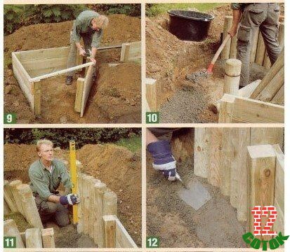

9. Предварительно смонтированные элементы устанавливаются в «котловане», их положение выравнивается с помощью уровня. Затем к угловым элементам крепятся боковины.

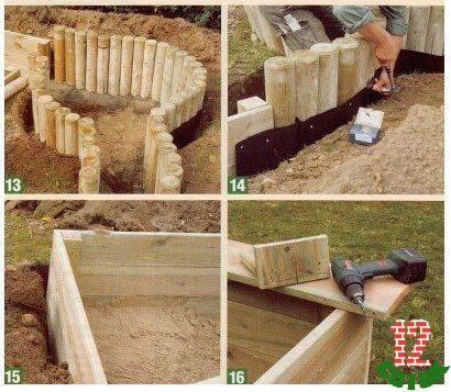

10. Туда, где устанавливаются столбики частокола, распределите с помощью лопаты приготовленный раствор бетона. Он послужит в качестве фундамента.
11. Столбики частокола (понадобится 90 штук диаметром 12 см и длиной 75 см) вставьте в бетон и точно вертикально вбейте на одинаковую глубину, так чтобы они оказались на одной высоте. Они должны быть на 10 см выше, чем боковые дощатые стенки.
12. После того как установлены все столбики частокола, нужно с внешней стороны песочницы возвести с помощью мастерка бордюр из раствора. Благодаря этому столбики будут зафиксированы точно в вертикальном положении.
13. Прежде чем продолжать работы, необходимо дать раствору бетона затвердеть в течение как минимум 12 часов. Затем можно приступать к заполнению песочницы.
14. Полотно пленки для запруд нарежьте на ленты шириной, соответствующей уровню заполнения песком. Эти ленты фиксируются посредством гвоздиков для крепления кровельного картона с внутренней стороны частокола. Концы лент должны заходить на цельные боковые доски.
15. Заполните пазухи между краями «котлована» и элементами оградки песочницы, затем тщательно утрамбуйте их ногами. После заполнения песочницы песком можно дополнительно утрамбовать эти стыки с помощью деревянного бруска или ручной трамбовки.
16. По периметру оградки сверху прикручиваются деревянные доски в качестве лавочек. Шурупы вкручивают заподлицо. Эти доски-лавочки необходимо скрепить (в каждом месте стыковки) между собой посредством двух деревянных дюбелей (нельзя для этого использовать дюбеля из бука!) и проклеить столярным клеем.
