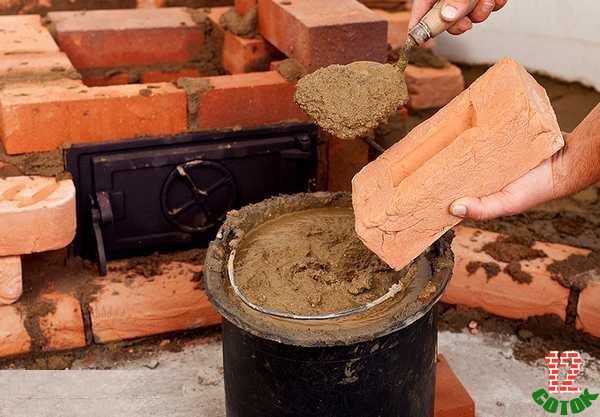

К сожалению, не всегда печники-любители понимают, что очень важно сделать качественный раствор еще до кладки самой печи.
Как избежать ошибок в приготовлении раствора и достичь наилучшего результата в работе по созданию столь же полезного, как и уютного домашнего очага?
Инструменты и материалы:
- Лопата;
- Железная или деревянная емкость (обитая жестью);
- Сито (размер ячеек сетки 1,5×1,5 мм);
- Деревянная палочка или дощечка;
- Дрель-миксер.
Ход работ:
Первое, и самое важное для нашего эксперимента — это заранее запастись необходимым материалом для приготовления раствора. Учтите, мы берем не просто какую-либо воду, какие-нибудь песок и глину.
Наши ингредиенты должны отвечать определенным требованиям:
1. Вода. Она должна быть достаточно чистой, без затхлого запах, и с незначительным содержанием минеральных солей. Если на вашем участке проблемы с водой, не работает колонка, или от колодезной воды сильно отдает тиной, позаботьтесь о ее запасах заранее, ибо для приготовления раствора понадобится не одно ведро. В среднем, из расчета на 100 кирпичей, понадобится 15-20 л воды.
2. Песок. Мы берем только мелкий песок, который нужно предварительно тщательно просеять. Для этой цели нам понадобится специальное сито для просеивания песка. В зависимости от засоренности песка гравием и щебнем для просеивания применяют сито размером ячейки сетки от 0, 25 мм до 10 мм. Для мелкого песка будет достаточно использовать сито с размером ячейки сетки 1,5 мм.
3. Глина. Именно от качества глины, которую вы будете использовать, целиком зависит необходимое количество песка для раствора. Сначала смешиваем глину и воду до получения однородной массы. Она должна быть не слишком густой и не слишком жидкой.
Песок начинаем добавлять (в соотношении литровая банка песка на одно ведро воды), когда с помощью гладкой деревянной дощечки проверим полученный раствор на пластичность. Опускаем дощечку в раствор и смотрим, какой толщиной окажется прилипший к ней слой глиняного раствора. Он не должен быть слишком толстым или слишком жидким. В противном случае добавляем в раствор песок, периодически проверяя раствор на пластичность уже известным вам способом. Слой раствора на дощечке толщиной в 2 мм считается идеальным. И, значит, в растворе были соблюдены правильные пропорции песка и глины. Такой раствор во время кладки не будет предательски прилипать к вашему мастерку и заставлять задумываться о другом способе приготовления раствора…
Впрочем, для чистоты нашего эксперимента стоит упомянуть еще несколько вариантов приготовления нашего раствора.
Способ для терпеливых. На приготовление раствора уйдет больше суток. Глина замачивается на 24 часа до начала кладки. По истечении этого времени в отмокшую глину добавляется вода, ровно столько, чтобы на поверхность жидкой массы всплыли легкие примеси, а тяжелые осели на дно. Затем, полученный раствор нужно процедить, добавить в него песок и хорошенько перемешать. В результате, как мы уже знаем, должна получиться однородная масса.
Способ для самых сильных. Если по удачному случаю вам досталась глина без примесей, то в нее нужно добавить ¼ воды от общего объема глины, туда же загрузить нужное количество заранее просеянный через сито мелкий песок… и все. Дальнейший успех зависит от силы ваших рук, так как процесс перемешивания песка и глины до однородной массы в этом варианте очень трудоемкий.
Все дело в ящиках. Для следующего способа необходима конструкция сразу из трех ящиков с главными составляющими — сетками и заслонками. Первые служат для процеживания, вторые — для выпуска глины. Конструкция напоминает трехступенчатые ярусы. Сначала глину засыпают в верхний ярус. Обильно заливают водой. Все размешивают. Затем открывают заслонку, чтобы дать возможность раствору стечь на сетку второго яруса. Когда глина «выпадет в осадок», ее также, как и в первых двух случаях, опускают на нижний ярус. Там к глине (в соотношении 1:2) добавляют песок. Раствор готов.
Чтобы достичь совершенства в прочности раствора иногда в него добавляется соль (100-200 г на ведро раствора) или цемент (три четверти литра на ведро). При этом соль растворяют в воде, а цемент смешивают с водой до густоты. А вот как проверить полученные растворы на пластичность, вы уже знаете.
Еще один способ, о котором стоит упомянуть, это приготовление раствора при помощи цемента. В принципе, этот способ по технологии мало чем отличается от обычных. Только в роли глины здесь выступает цемент. Его также смешивают с песком. Перед тем, как приступить к кладке кирпича заливают водой, доводят до нужной консистенции. И после проверки на пластичность (см. выше), особо не медля, используют в деле. В отличие от глиняного, цементный раствор долго хранить нельзя.
Также в состав раствора для кладки часто входят, кроме уже перечисленных ингредиентов, известь и асбест. У него только одно, но существенное преимущество — быстро схватывается. Для затвердевания ему достаточно несколько минут.
Способ, наверное, один из самых простых: песок, цемент, асбест смешиваются еще в сухом виде. К полученной смеси добавляют глиняный или известковый раствор и перемешивают до однородной массы. Иногда, для пущей крепости, полученный раствор смешивают с отдельно приготовленным гипсовым раствором.
