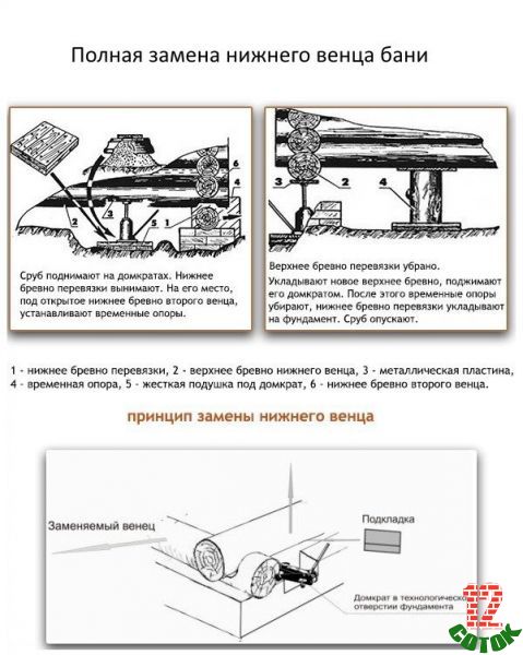

Замена нижних венцов полностью
Замену всего нижнего венца можно провести по вышеперечисленной схеме. Для этого потребуются большие затраты времени и сил, так как нужно будет постепенно отрезать все поврежденные участки, заменяя их новыми. Но есть и большое преимущество — уже не нужно будет поднимать сруб на домкратах.
Гораздо прочнее будет, если новый нижний венец составить не из кусков, а из цельных бревен. Для этого нужно сместить всю конструкции банного сруба, поднимая его с помощью домкратов.

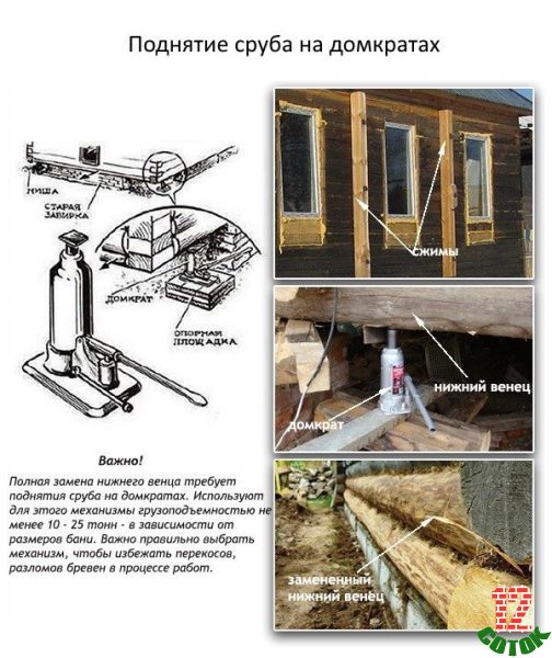

Чтобы не треснули окна и двери во время поднятия сруба их вынимают;
Сруб должен остаться пустым, а поэтому нужно вынести из бани все тяжелые предметы;
Лаги пола, врезанные в нижний венец, нужно разобрать. Лаги, уложенные выше нижнего венца не разбирают;
Чтобы избежать повреждения потолочных перекрытий и кровли тяжелой трубой дымохода, его необходимо отделить;
Не поврежденные венцы сруба нужно зафиксировать. Делается это так: с внутренних и внешних сторон каждой стены на расстоянии 0,5 метров от углов сруба прибивают вертикально доски или бруски (толщина 4 см). Их нижние края должны заканчиваться точно там же, где и бревна неподлежащего замене венца (второй снизу), а верхние – крепится на бревнах самого верхнего венца. Для фиксации неповрежденных участков используется 16 досок, которые снизу и сверху должны быть закреплены сквозными нагелями. Делается это для того, чтобы при поднятии сруба на домкратах не повело его стены.

Ленточный фундамент
Перевязка сруба состоит из верхнего и нижнего бревна, которые соединены и связаны в углу. Очень важно точно определить, какие бревна в прогнившем венце верхние, так как именно под ними будут устанавливаться домкраты;
В заменяемом венце сруба, на расстоянии 0,7-1 м от угла дома выбивают в фундаменте проем шириной 0,4 м. Из бревна нижнего венца, расположенного напротив образовавшегося проема, вырезают часть так, чтобы общая высота ниши позволила разместить там домкрат. По такой схеме делают точно такие же ниши на двух противоположных стенах. Расстояние от углов должно быть одинаковое;
Теперь нужно установить домкраты (2-4 штуки). Очень важным моментом, является выбор домкратов. Для этого нужно подобрать механизм с грузоподъёмностью не меньше 10 тонн. В зависимости от размера бани грузоподъёмность домкрата может достигать 25 тонн. Ошибка на этом этапе может привести к образованию перекосов и разлома бревен. Количество домкратов зависит от того, как буде подниматься сруб: весь сразу или каждая стена в отдельности. Но если поднимать стены поочередно, то это может привести к возникновению перекосов, поэтому лучшим вариантом будет поднять весь сруб вместе. Для этого нужно установить по 2 домкрата под противоположными стенами так, чтобы они упирались в верхние бревна перевязки венца;
Домкратами поднимают сруб на 7-10 см и удаляют нижние бревна перевязки;
Под нижними бревнами второго венца размещают надежные временные опоры, такие как кирпичи, бетонные блоки, бревна, доски, бруски. Главное, чтобы они выдержали вес всего сруба;
Домкраты, вместе с верхними бревнами ремонтируемого венца, опускают, а вместо них тут же устанавливают новые и поджимают домкратами. Все установленные под нижними бревнами второго венца опоры забирают. Верхние бревна перевязки размещают на нижних, а нижние бревна укладывают на фундамент. Очень медленно и синхронно опускают домкрат;
На последнем этапе проводят конопачение — запечатывают щели, образовавшиеся при соединении новых бревен со вторым венцом сруба. Для этого используют волокнистые материалы (паклю, мох и джут), которые забиваются в образовавшиеся швы.

Нужно установить 4 домкрата между столбиками фундамента, которые соединяются с верхними бревнами обвязки нижнего венца. Размещают их по 2 на каждую стену. Необходимо установить эти домкраты на очень прочном основании, таком как щит из досок, размером 50х50 см. Упираться в бревно головка штока домкрата должна только через металлическую пластину;
Домкраты синхронно поднимают. Дальнейшие действия точно такие же, как и при замене нижнего венца сруба ленточного фундамента.
