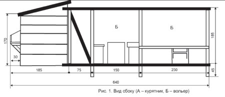

Для содержания 25 кур достаточно помещения в 14-15 м². Такое количество кур вполне обеспечивает семью из пяти человек свежим и качественным мясом и яйцом.

Для этого расстелите на площадке оцинкованную сетку с ячейкой 2x2 см, а ее края отогните под прямым углом вверх. По периметру бетонным раствором в опалубку отлейте цоколь высотой 15 см так, чтобы края сетки ушли в раствор. Когда он затвердеет, разложите брусья и принимайтесь за строительство.
Для наружной обшивки каркаса используйте листы асбоцемента, а внутри – минеральный утеплитель, который зашейте фанерой толщиной 4 мм. Таким же образом утеплите крышу изнутри, а снаружи по обрешетке покройте ее рубероидом в два слоя. Пол – дощатый, покрытый в два слоя горячей олифой. Такая пропитка защитит древесину от влаги. Далее навесьте дверь и вставьте два небольших окна (рис. 2).

Площадка для выгула
Сделайте ее в виде вольера. Для этого по периметру согласно разметке вкопайте деревянные столбы (не забудьте их нижние концы обработать от гниения битумом и обернуть двумя слоями рубероида).
Столбы необходимо связать между собой горизонтальными брусками, а для большей устойчивости еще и поперечными перекладинами. Осталось только натянуть на каркас металлическую сетку с мелкой ячейкой – и вольер, закрытый не только с боков, но и сверху, готов.
Курятник своими руками. Петербург
Чтобы во время кормления не заходить в вольер, сделайте кормушки и поилку. Для облегчения уборки курятника насест сделайте подъемным (рис. 3). Гнезда для кладки яиц в домике прикрепите снаружи. Крышку сделайте на петлях, чтобы удобнее было собирать яйца.
